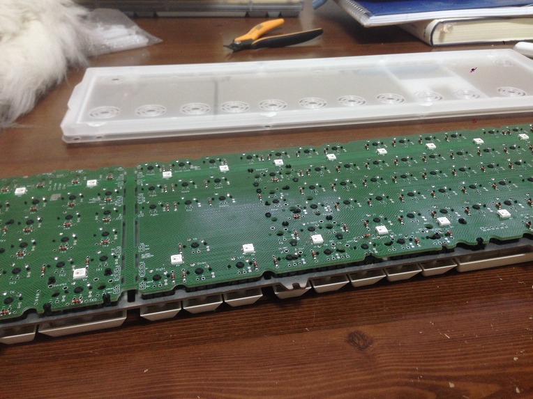

이번에 오랜만에 만든 입대전 야심작?은 아니고 괴수가면님의 b.8000기판을 사용한 주옥션 커스텀인데요.
주옥션 키보드는 보통 주로 뽀각용으로 많이 사용되고 있는데
주옥이의 키캡과 스위치를 사용하면 보강판을 서스로 뽑아서 사용해도 저렴하게 키보드를 제작할 수 있어서
저는 이렇게 한번 제작해보았습니다.
물론 인건비 붙이면 배보다 배꼽이 더 크지만요;;;

스위치 체결과 납땜을 거칩니다.
슉슉
26053B4E563304CB030E3A

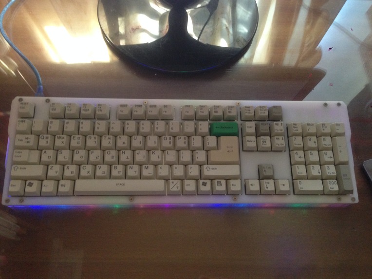

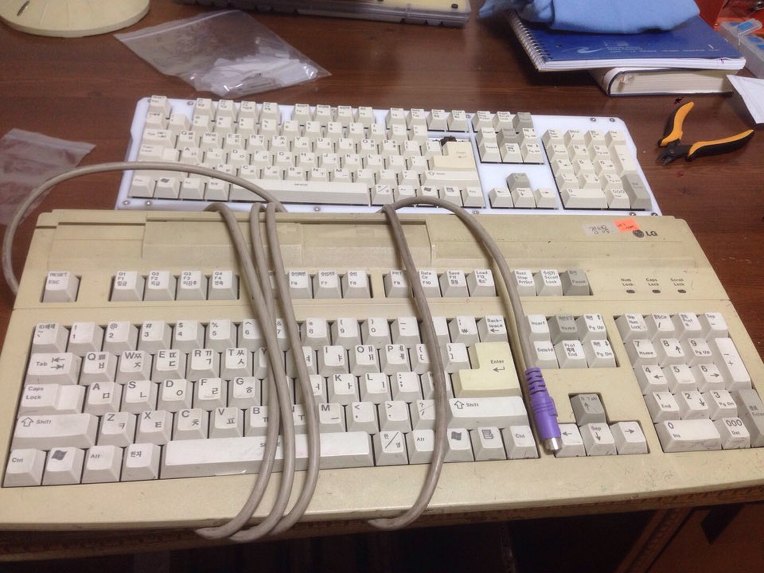

조립하고 난 뒤에 mx-8000 키보드와 제가 만든 녹.8000 키보드 대조샷입니다.
217D174E563304CC09020B

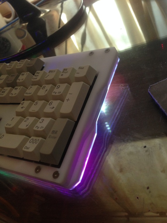

요번 키보드의 포인트는 측면에 두었습니다.
아~ 주 작살나네요.
적층 개념에 이런것도 시도할 수 있구나 하고 저도 시도해봤는데 좋습니다.

보강과 상판이 닿지않게 닿는 부분마다 많은 홀과 이격이 있습니다.
233FA849563304D92F730A
