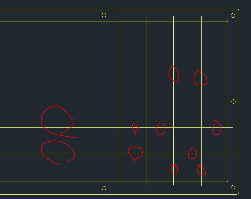

제가 체크한 부분을 날려버리고 싶은데..
저거 하는걸 배운거 같은게.. 까먹었네요..
그리고 라운드?..
라운딩 해줘야 할거 같은데.. 그것두 아시는분 답변 부탁드립니다...
그리고 자른다음에 이어줘야 하는데.. 그것도 필요한지.. ^^;;
질문이 많네요..
하두 허접해서 그러니 이해 부탁드립니다.

    Tr 엔터 엔터 입력하시고 없애고자 하는 선 콕콕 찍어주세요. ㅎㅎ

    어찌 어찌 하다보니까 되긴 하네요.. 감사합니다.

    TR 입력하시고 스페이스바 두번 누르신 다음에 삐져 나온것들 클릭하시면 됩니다.
    쉬프트 클릭하시면 반대로 늘어납니다.
    라운드는 F 입력하시고 R누르셔서 라운드값 지정하신 후에 각변을 선택하시면 됩니다.
    라운드값 0을 주시면 직각으로 정리됩니다.

    trim이 자르는 명령어, 단축키 - tr
    Fillet이 모서리 둥글게 하는것, 단축키 - f
    chamfer가 모서리 각지게 해주는것, 단축키 - ch (오래되서 확실하진않습니다.)
    extend는 선의 끝부분을 다른 오브젝트와 만나는 지점까지 길게 연장시켜주는 명령어입니다. 단축키 ex
    그외는 캐드 고수분들께 패쓰합니다.ㅎㅎ
