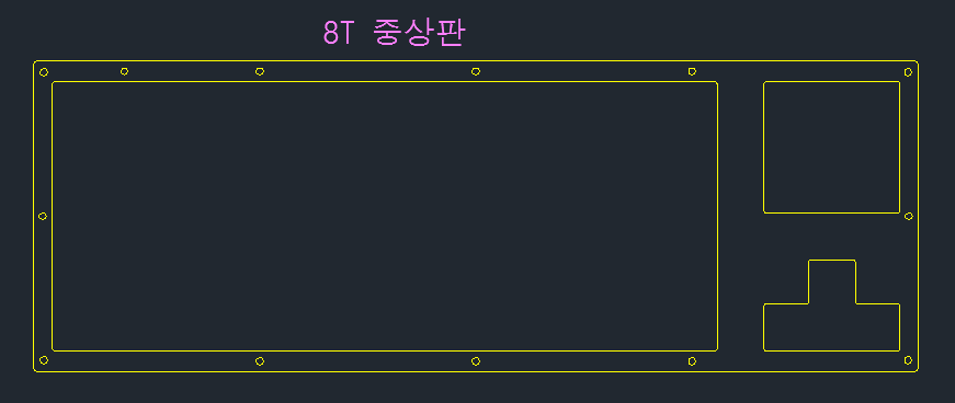

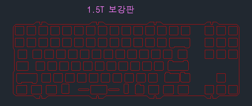

처음으로 수정해봐서리..
라쎄를.. 텐키리스 버전으로 수정해봤는데.. 제대로 했는지점..
확인 부탁드립니다.. ㅠ_ㅠ
    det 2014.01.06 22:44
    크게 잘못된 것은 없어보이는데요. 뭐라 말씀드리기가 어렵네요.
    캐드로 먹고 사는 저도 하우징 그려서 뽑아보면 안맞는 경우가 많아서요;; 삽질하는거죠..
    det 2014.01.06 22:56
    도면이 없는줄 알고 그림으로만 봤었는데 도면있다는걸 발견해서 한번 열어봤습니다.
    문자열 오른쪽 간격과 편집키 아래쪽 간격이 좁네요.
    zoom all 해보시면 오른쪽에 뭔가 튄것도 있네요
    노블환이 2014.01.06 23:00
    네.. 감사합니다!
    수정했씁니다.. 다시 확인부탁드립니다~
    장비니 2014.01.07 00:21
    도면 수정 한거 보니깐 맞네요!!주문 넣으셔도 될듯 합니다.그래도 저보다 더 고수님들이 많으니 컨펌 한번 더 받아보세요
    노블환이 2014.01.07 09:09
    감사합니다~ ㅎㅎ
    보강판을 옮겨서 상판이랑 겹쳐놓고서 수정했습니다.. ㅎㅎ
