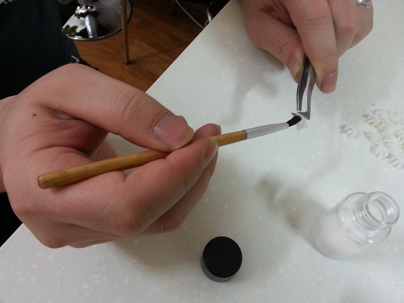

●슬라이더 윤활●
?이 부분은 좀 중요한 부분입니다. 사실 글이나 사진으로 설명 보다는 개인에 맞쳐서 윤활 하는 방법이 제일 좋은것 같습니다
?커스텀이라는게 개인에게 맞쳐지는게 커스텀입니다. 제 윤활 방식이 맞다고 말씀 못드립니다.
?그리고 각 축별로 윤활 방식도 다 틀립니다. 제가 사용하는 백축 윤활 방식입니다.
- 앞면-
?- 사실 지금 빨간 박스 안에 있는곳만 크라이톡스 103으로 도포 해주시면 됩니다. 다리 돌기 부분은 윤활을 안해주셔도
? ?됩니다. 그 부분을 윤활을 하시게 되면 구분감이 많이 약해지는 현상이 발생 될수 있습니다. 그래서 박스 쳐진 곳만
? ?도포 해주시면 됩니다.
-후면-
?후면 또한 앞면과 마찮가지로 도포 해주시면 됩니다.
-양 측면-
?양 측면은 전체 범위로 도포 해주시면 됩니다.
?이 사진에서 스위치 슬라이더 좌측편이 앞면이 되겠습니다. 살짝 돌기되어 있는 부분은 도포 하시면 안됩니다.
-슬라이더 기둥-
? 저 부분이 하판에 기둥 안으로 삽입이 되면서 슬라이더 서걱임을 발생합니다. 저부분도 도포를 해주시면 됩니다.
자...이런식으로 도포를 해주시면 슬라이더 한개가 윤활이 끝납니다...
