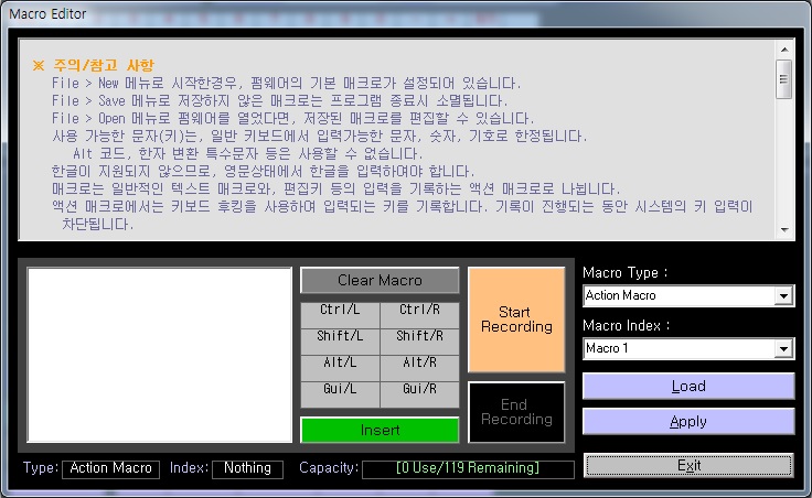

사소한 오류 수정하고, 매크로 기능을 완성했습니다.
키보드의 입력 그대로 저장하는 액션 매크로 기능이 추가되었습니다.
사용방법은 매크로 에디터 상단에 포함되어 있으니, 확인 후 사용하시기 바랍니다.

매크로 작성은, 우선 텍스트 매크로만 지원합니다.
텍스트 매크로에서는, 키보드에서 입력가능한 문자, 기호, Tab, Space, Enter 만 입력 가능합니다.
붙여넣기(Ctrl+V) 가능합니다.
장비니님 건의에 따라, 키 테스트 기능도 포함하였습니다.
키 테스트 진행 중 시스템의 키 입력이 제한되므로 참고하시기 바랍니다.
