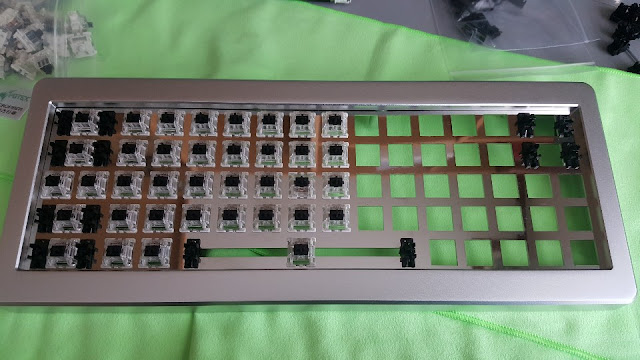

 보강판은 스테인리스(SUS) 1.5T로 개인 주문제작으로 만들었습니다.
아쉽게도 처음 보강판을 수령했을때의 사진이 존재하지 않더군요...
보강판을 수령한뒤 스위치와 스테빌을 장작해 줍니다. 아주 기분좋게 계획대로 잘 맞아 들어가더군요 ㅎ
스위치와 스테빌을 장착하는데에도 시간이 꽤 걸리더군요.

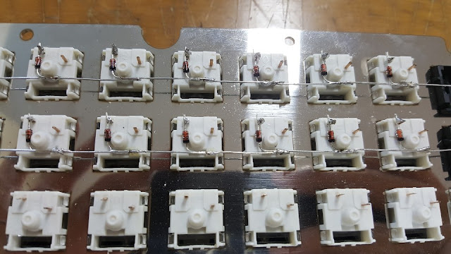

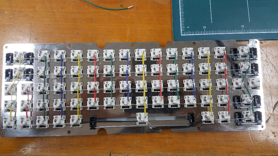

 납땜은 이번이 처음이라 어떻게든 손 덜덜 떨면서 스위치 별로 다이오드를 열결해 행을 이어줍니다.
 한줄 해봤는데... 시간이 엄청 걸리고 쉬운 일이 아니더군요 ㅠㅠㅠ 키랩 선배님들 대단하십니다...
그렇게 2줄 해보니 나름 깔끔하게 노하우가 생겨서 깔끔하게 가능하게 됬네요 ㅎㅎㅎ
그때 아마 언제 시작했는지는 모르겠지만, 2줄하니까 해가 지더군요...ㅎ
 결국 다시 이어서 스위치별로 다이오드를 다 달아줬습니다. 이렇게 행은 끝났네요

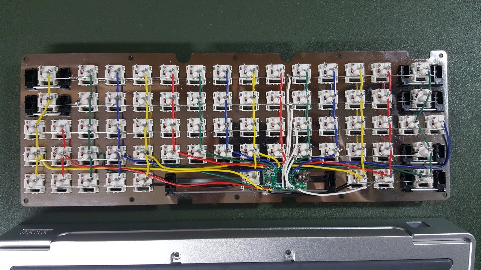

 이제 열을 시작합니다...

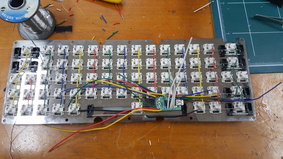

열도 다 했네요...( 이날 끝장을 보자고 저녁먹고 다시 시작했습니다.)

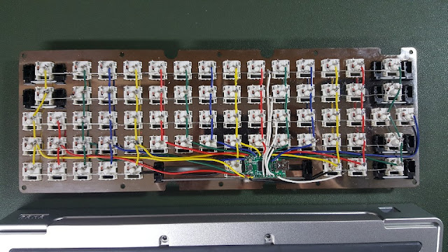

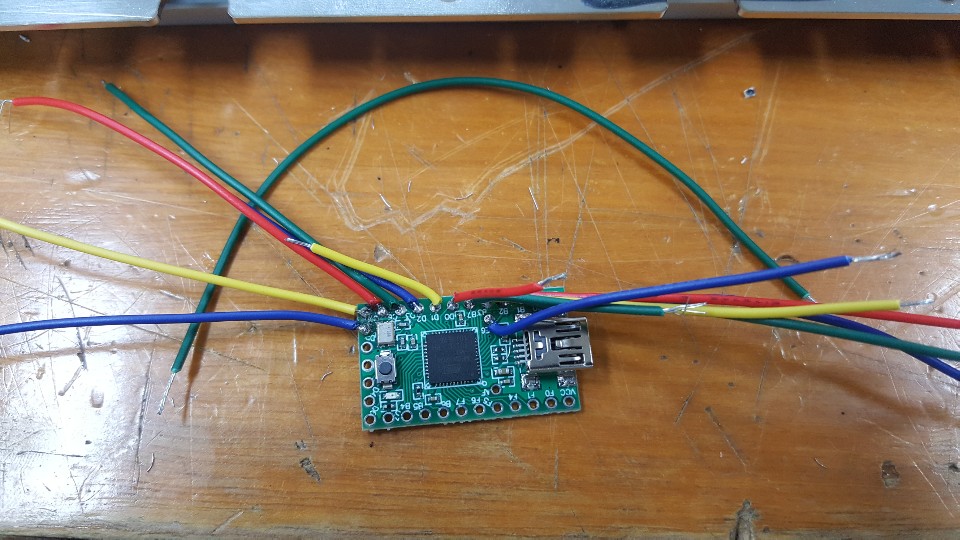

우왕 싱난다!!!!! 이제 행과 열을 컨트롤러에 연결해 주면 와이어링 끝!!!!!
저 작은 괴물은 뭐죠??? ㅠㅠㅠㅠㅠㅠㅠㅠ
아직 갈길이 먼거 같군요...
맨탈 잡고 배선을 정리를 시작합니다.
 호오오옹???  나름 잘 했쥬???

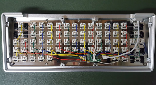

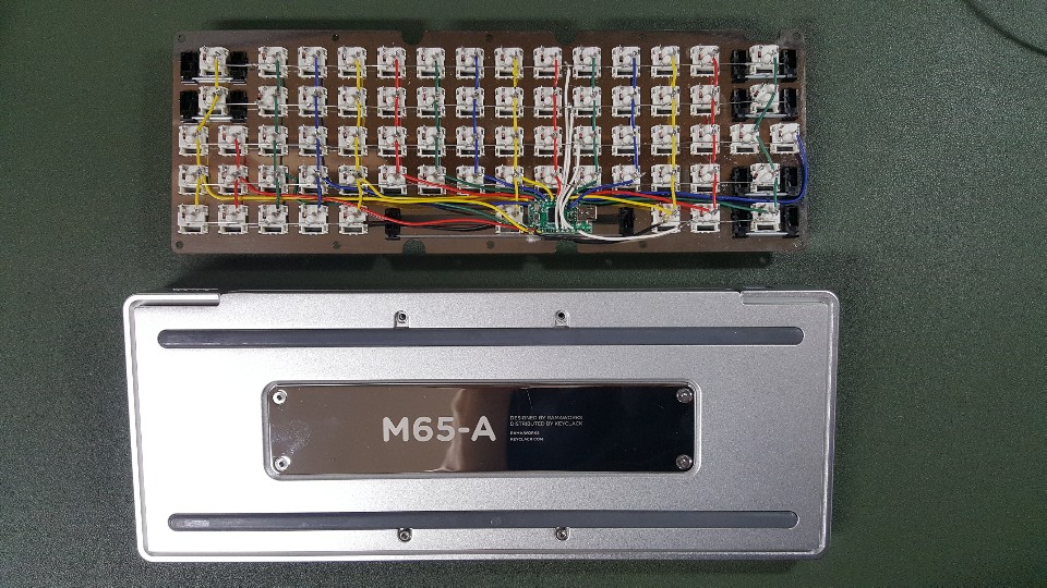

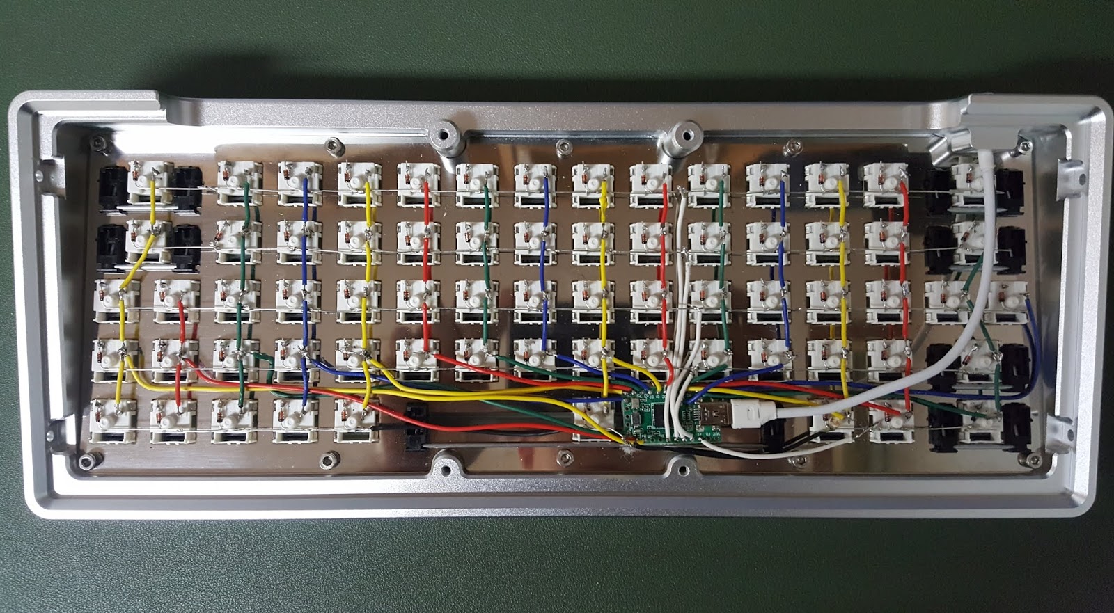

이제 이(개)시키를 몇개월 동안 장기가 적출된 상태로 방치된 라마에 넣어줍니다~
올... 소생 가능한가요??
소생 했습니다 ㅠㅠㅠㅠㅠㅠㅠㅠㅠㅠ
감격... 진짜 이거 완성하고 1주일은 책상만 멍하니 바라보고 있었던거 같네요 ㅠㅠㅠ 감동...

    홍들홍들 2019.05.12 09:33
    음... 저 선들이 기판이라고 생각하시면 될것 같아요 ㅎㅎㅎ
    사실 기판이란게 배선들을 묻어놓은 판과 같거든요 ㅎㅎㅎ 기판에 보시면 회로들 보이시잖아요
    그게 저거라고 생각하시면 됩니다 ㅎㅎㅎ(결론 : 기판과 원리는 같아요ㅎㅎ)
