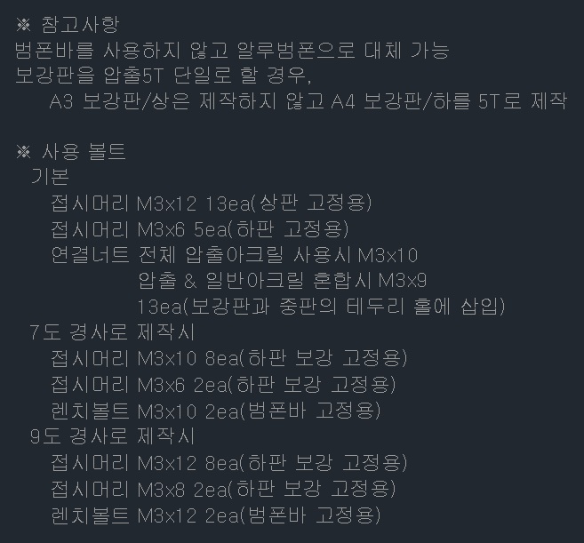

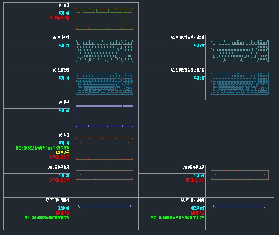

제목 그대로 A.87 ps2avr 윈키 전용 하우징 도면으로 2013.06.01일에 키매냐에 올려둔것입니다.
2013.12.05일에 일반 스위치홀 타입의 도면 오류를 약간 수정하였습니다.
본 하우징은 약간 실험적인 도면으로 아래 내용을 모두 확인 후 사용하시기 바랍니다.
모든 도면의 중심점은 사각형 테두리에 맞춰져 있습니다.
도면의 수정 및 일부 추출 사용 모두 가능하며,
? ? 본 도면에서 사용된 부분에 대해 출처를 남겨주시기 바랍니다.
중판에 지지대너트(또는 연결너트, PCB서포트)가 들어가는 특이사항이 있는데, 해당 홀이 PC로 가공시 볼트를 막 돌려도 잘 버텨주는데, 아크릴은 어떨지 모릅니다.(압출로 제작시, 6각 홀이 각져있으면, 각이 있는 곳에서 부터 깨져나가 둥글게 가공하였습니다.)
지지대너트는 볼트/너트 많이들 구매하시는 그곳에 판매합니다.(재질은 알루/황동이 있습니다.)
자리잡아 살짝 조여서 플라이어나 몽키스패너 등으로 단단히 잡고, 적당히 고정하시면 됩니다.(하판쪽에 고정)
상/하판 카운터싱크는 둥근머리 볼트로 대체할 수 있습니다.
하판의 경우, 앞쪽에 범폰 높이가 어느정도 된다면, 둥근머리 볼트를 사용하시길 권장합니다.
그냥 맡기시면 안됩니다.
적당히 고치고, 쓸것만 추려서 의뢰하시기 바랍니다.
제작 관련 문의는 받지 않으며, 해당 도면은 실제 뽑아보지 않은 도면이므로 사소한 오류가 있을 수 있습니다.
꼼꼼히 확인하신 후 사용하시기 바랍니다.
